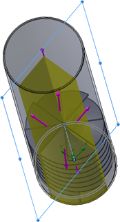

Périodicité du secteur
Vous pouvez simuler des problèmes de périodicité du secteur, y compris la rotation et la conduction thermique dans les solides.
Les transitions de phase (y compris la cavitation isotherme), le nombre élevé de Mach et les régions en rotation de plan de mélange ne sont pas autorisés. Lors de l'exécution de la simulation, l'axe de rotation doit être parallèle à un des axes du système de coordonnées global.
