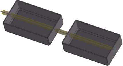

418002, 444908, 477042, 515495, 622837, 804884, 915862 Arkusz blachy:
  • Wykończenia narożników w modelu rozłożonym wykorzystują zaktualizowane algorytmy do prawidłowej identyfikacji geometrii narożnika i zastosowania odpowiednich wykończeń narożników, aby uniknąć ostrych wycięć i wrębów.
  • Rozwiązano problemy dotyczące odbić lustrzanych części i części wyprowadzonych, aby utworzyć prawidłowe wykończenia narożników.
  • Operacje złożenia mogą być propagowane do indywidualnych komponentów, nawet jeżeli w złożeniu występuje wiele wystąpień tej samej części. Części arkusza blachy utworzone w oprogramowaniu SOLIDWORKS 2013 i nowszych wersjach nie obsługiwały tej funkcji.
