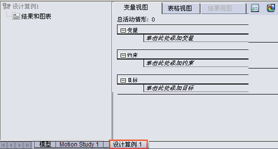

要生成算例,请单击设计算例 (工具工具栏)或插入 > 设计算例 > 添加设计算例选项卡将出现在图形区域底部。
您也可用右键单击算例标签并选择生成新设计算例
