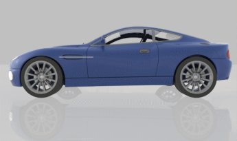

使用反射地板。用于自定义环境或者未标有反射的环境。将楼板材料更改到透明、反射玻璃。显示模型和环境的反射。

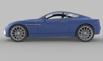

使用阴影地板。在地板上显示模型的阴影。在装入了自定义环境或自定义背景时的默认设定。
