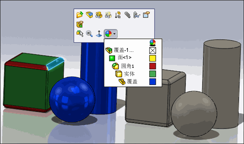

外观层次关系
当您给模型添加外观时,以下层次关系起作用:
  • 零部件外观(仅对于装配体)覆盖面外观。
  • 面外观覆盖特征外观。
  • 特征外观覆盖实体外观。
  • 实体外观覆盖零件外观。
您可通过标注来确定外观的层次关系。例如,为面指定的外观优先于为特征、实体或零件指定的外观。如果没有为面指定外观,则使用特征外观。如果没有为特征指定外观,则使用实体外观。

要应用外观:
  1. 在任务窗格中单击外观/PhotoWorks 选项卡。
  2. 外观选项卡 浏览上窗格上的外观文件夹。
  3. 从底部面板中选择一个预览并:
    • 将预览拖到图形区域,以便只应用外观。
    • 使用 Alt + 拖放以应用外观并显示外观 PropertyManager。
稍后要显示外观 PropertyManager,请单击前导视图工具栏中的外观
  1. 在弹出工具栏上,表示将外观应用到哪里(例如面、特征、实体或模型)。当停留在工具栏上时,您可以观看更改预览。
  1. 外观 PropertyManager 中选取颜色/图象 标签并应用属性。
  2. 选取任何其它标签来应用适当的属性。
  3. 单击
或者,在图形区域选择一个或多个项目,在任务窗格中显示外观选项卡 并双击外观预览。
