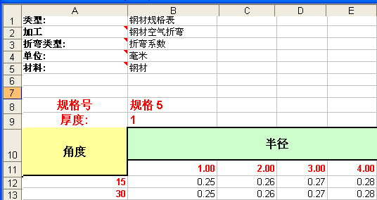

钣金规格/折弯系数表存储指定材料的属性。您可以通过一张表将折弯系数、折弯半径或 K 因子与厚度、折弯半径和材料的任何组合相关联。

其中包含规格/折弯系数表和规格表。您可以用它们作为模板来生成自己的表。
以下显示了组合的规格/折弯系数表。对于每个规格号(厚度),您都可以从半径和角度范围中进行选择。
