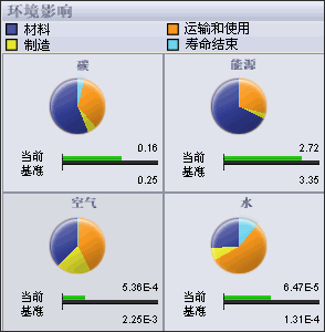

仪表板与报表
SolidWorks Sustainability 提供环境影响因素的实时反馈。结果显示在环境影响仪表板中,此随任何更改动态更新。
您可以通过生成自定义报告来分享这些反馈结果。

环境影响因素
SolidWorks Sustainability 可根据您的材料、制造及地点输入值来评估生命周期中的所有步骤。它会将提取出来的评估结果放入环境影响因素中进行评估和汇总。
- 碳辐射
- 会释放到大气中、使全球温度升高的二氧化碳和同类物质(如一氧化碳和甲烷)。
- 能耗
- 在产品的整个生命周期中所消耗的各种形式的能源。
- 空气酸化
- 主要由燃烧矿石燃料而产生的空气污染,这类污染最终会导致酸雨出现。
- 水体富营养化
- 经河流流入海岸水体的化肥所产生的污染,这种污染会导致藻华出现,致使部分沿岸海域的所有海生生物死亡。
