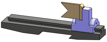

首先,您需要选择镜向基准面和要镜向的零部件。
  1. 打开 install_dir\samples\whatsnew\assemblies\mirror\vise.sldasm
  2. 单击镜向零部件 (装配体工具栏),或单击插入 > 镜向零部件
  3. 在 PropertyManager 中:
    1. 对于镜向基准面,请在弹出的 FeatureManager 设计树中选择右视基准面
    2. 对于要镜向的零部件,请选择 jaw_and_support
  4. 单击下一步
    镜向的零部件预览会出现。
