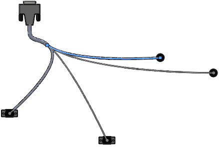

平展线路
接下来,您将平展线路子装配体。
  1. 单击步路 > 电气 > 平展线路
  2. 在 PropertyManager 中,选择制造
  3. 选择缆束的右上段。
    所选的段会列在平展线路 PropertyManager 中。
