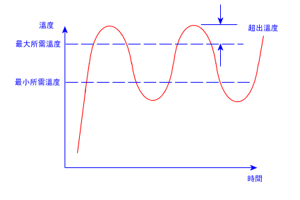

如果恆溫器正常運作,則在充分的求解時間內,於恆溫器位置上的溫度與時間關係圖應如下圖所示呈上下波動。如果界限的其中一邊或兩邊的超出溫度大,需以較小的時間步階來修改研究屬性,並重新執行研究。

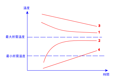

如果恆溫器位置的溫度等於所需範圍外或內的某個溫度 (如曲線 1 和 2),則指定的恆溫器不會發揮控制熱源的作用。在此狀況中,請變更熱源、其他熱負載或拘束、材料屬性或恆溫器位置。
如果恆溫器位置的溫度趨近於溫度界限的一端,在圖上呈一斜線但未超出界限 (如曲線 3 和 4),請增加求解時間,然後重新執行此研究。
