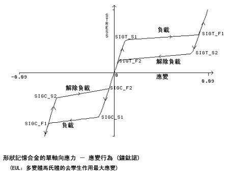

鎳鈦諾條棒在單軸負載條件下所產生的典型應力-應變反應。需注意的是,材料在張力及壓縮方面呈現出不同行為。
形狀記憶合金的應力-應變曲線顯示出一種傳統材料所沒有的特殊宏觀行為。此行為乃出自於宏觀力學基礎。
SMA 代表可逆的麻田散相轉變,亦即,在晶體排列較為有序的晶相「沃斯田鐵相」與晶體排列較凌亂的晶相「麻田散鐵相」之間所做的實體對實體低擴散性轉變。
反應曲線的軟部分代表相轉變的區域:從沃斯田鐵相變換成麻田散鐵相 (負載),再從麻田散鐵相變換成沃斯田鐵相 (解除負載)。
但為簡化起見,在此將反應曲線上的軟行為稱作「塑性」,而將硬的部分稱作「彈性」。
根據此定義,材料先是產生彈性行為,直到達到特定應力位階為止 (負載中的初始降伏強度)。如果負載持續作用,材料會顯現彈塑性行為,直到塑性應變達到其極值為止。從該點之後,材料在漸增的負載下又再次產生彈性行為。
在解除負載方面,同樣的材料一律開始彈性卸載,直到應力達到解除負載中的降伏強度。接著材料會以彈塑性的方式解除負載,直到所有累積的塑性應變 (來自負載相) 消失為止。而從該點之後,材料轉為彈性卸載,直到回復其原始形狀 (無永久變形) 且在零負載下為零應力為止。

sst1, sft1 = 拉伸負載的初始及最終降伏強度。[SIGT_S1, SIGT_F1]
sst2, sft2 = 拉伸卸載的初始及最終降伏強度。[SIGT_S2, SIGT_F2]
ssc1, sfc1 = 壓縮負載的初始及最終降伏強度。[SIGC_S1, SIGC_F1]
ssc2, sfc2=壓縮卸載的初始及最終降伏強度。[SIGC_S2, SIGC_F2]
eul = (最大抗拉塑膠應變)(3/2)0.5
指數流動律使用到額外的輸入常數:bt1bt2bc1bc2
bt1 = 材料參數,計算拉伸負載的轉變速率,[BETAT_1]
bt2 = 材料參數,計算拉伸卸載的轉變速率,[BETAT_2]
bc1 = 材料參數,計算壓縮負載的轉變速率,[BETAC_1]
bc2 = 材料參數,計算壓縮卸載的轉變速率,[BETAC_2]
