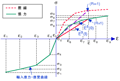

下圖為非線性材料模型的典型應力-應變曲線:
