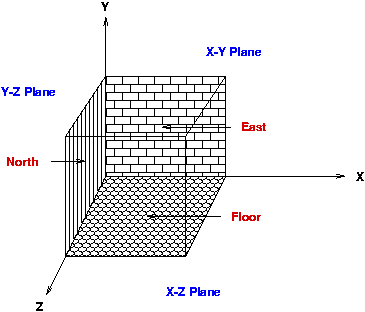

全景對正於模型上的平面。如果您旋轉模型,則全景也會旋轉。關於 模型 X-Y 平面模型 X-Z 平面、及模型 Y-Z 平面的不同,請參考下面的圖例。
