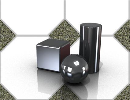

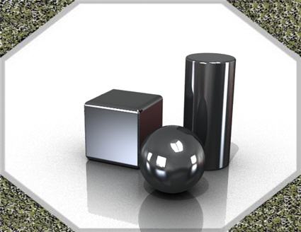

  • 影像。顯示來自檔案的背景影像。按一下瀏覽,然後從下列項目中選擇:
縮放影像。縮放影像。
瓷磚貼飾影像。貼飾影像。

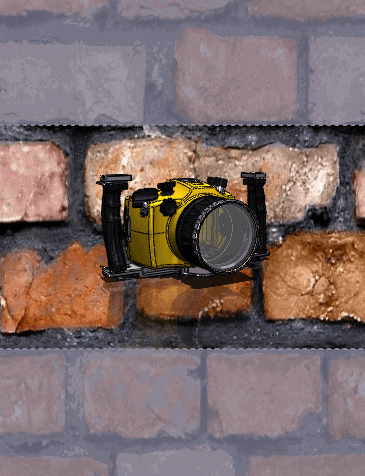

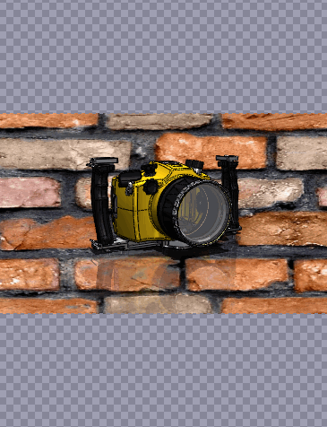

  • 將背景影像與攝影機的視野配合。僅與縮放或非重疊的平坦影像一起使用。縮放背景影像以配合視野的背景。當清除時,會將背景影像與圖面配合。
將背景影像與視野配合
將配景影像與圖面配合
