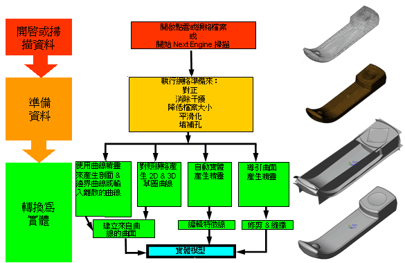

轉換掃描資料為實體模型的兩種方法:
半手動產生:直接網格的參考
直接網格的參考對複雜的曲面(例如消費性產品)是非常有用的。
使用曲面精靈的自動產生來自動從網格產生曲面。曲面精靈的導引產生需要較多的使用者互動,且大部分對有分析性形狀(簡單的形狀例如機械加工零件)的模型有較好的結果,但對複雜的零件則不盡然。
網格
草圖
曲面
實體
  1. 開啟掃描資料(網格或點雲檔案)。
  2. 使用網格準備精靈來準備網格以產生網格特徵。
  3. 使用剖面視角 工具(檢視工具列)來剖切網格。
  4. 在網格特徵上繪製 2D 及 3D 曲線。
  5. 使用曲線建立曲面。使用曲線精靈來產生剖面及邊界曲線。您也可以輸入及編輯包含定義離散曲線組的點資料的 IGES、IBL、CSV、及 TXT 檔案
  6. 使用偏差分析工具來分析並精細化曲面。
  7. 修剪及縫織曲面。
  8. 產生實體模型。
使用精靈半自動產生
網格準備及曲面精靈導引您操作 ScanTo3D 的過程。如果您已有乾淨的網格資料,可以只使用曲面精靈來產生實體模型。為解剖及器官的形狀使用曲面精靈的自動產生。為分析性的面使用導引產生。使用偏差分析工具來分析並精細化曲面。
  1. 開啟掃描資料(網格或點雲檔案)。
  3. 使用曲面精靈以產生來自網格特徵(使用自動或導引產生)的曲面。
  4. 修剪及縫織曲面。
  5. 產生實體模型。

執行網格準備精靈:
  1. 在網格或點雲檔案開啟的情形下,按一下網格準備精靈 (ScanTo3D 工具列),或按一下工具ScanTo3D網格準備精靈
  2. 遵循精靈的操作來準備您要從其中抽出曲面的網格特徵。
在準備網格之後,您可以選擇是否要繼續使用曲面精靈(預設已選取了啟動曲面精靈選項)。
執行曲面精靈:
  1. 開啟包含網格特徵的檔案並按一下曲面精靈 (ScanTo3D 工具列),或按一下工具ScanTo3D曲面精靈
  2. 遵循精靈來操作,其中有兩個擷取曲面的方法。
  • 自動產生。使用單一步驟的過程來自動產生實體模型。此選項對解剖及器官的形狀是有用的。
  • 導引產生。使用多步驟的過程來產生曲面,讓您對曲面有更多的控制。此選項對分析性的曲面或當您要對曲面有更多的控制時是有用的。
