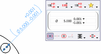

尺寸調色盤在您插入或選擇尺寸時出現,以便於您輕鬆變更尺寸的屬性與格式。 您可以在調色盤中變更公差、精度、樣式、文字及其他格式屬性,而無需使用 PropertyManager。
如果您選擇多個尺寸,則您在調色盤中設定的屬性與格式將套用至所有尺寸。
要顯示尺寸調色盤,在工程圖中插入或選擇一個尺寸。
公差類型
從清單中選擇。可用選擇視尺寸類型而有所不同。
單位精度
從清單中為尺寸值選擇小數點後的位數。
公差精度
從清單中為公差值選擇小數點後的位數。
樣式
選擇任何您已套用至工程圖中其他尺寸的格式化設定,這樣可在您格式化使尺寸時節省時間。
加入括弧
尺寸置中
當您在尺寸界線間拖曳文字時,尺寸文字會抓取至尺寸界線的中間。
檢查尺寸
偏移文字
水平調整
垂直調整
