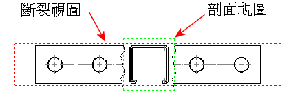

使用斷裂視圖的旋轉剖面視圖
您可以將斷裂視圖與一或多個剖面視圖合併來產生一個旋轉的剖面視圖。
影像是由 D & M Education, LLC 所提供。
產生剖面視圖並將其與斷裂視圖對正。
隱藏您用來做為來源視圖以切割剖面的視圖,或將其移出工程圖頁外。
使折斷線的縫隙大小大到足以配合剖面視圖。
將剖面視圖拖曳到縫隙中使其重疊於斷裂視圖上。
