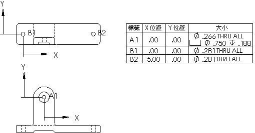

在插入的過程中,原點已出現來讓您選擇一個頂點。要使用 X 軸及 Y 軸定義原點,請按一下 X 軸方向參考,然後選擇圖面中的一條水平模型邊線,然後按一下 Y 軸方向參考,並選擇一條垂直的模型邊線。
在產生表格之後,您可以拖曳基準原點到另一個位置,或您可以編輯基準的定義。在表格中位置的值會更新。
鑽孔
選擇單獨的鑽孔邊緣,或選擇模型面來包括面上的所有鑽孔。
下一個視角
只有在插入表格時才能使用此選項。這可讓您為另一個工程視圖設定基準鑽孔。一個鑽孔表格可以包含數個工程視圖。加入的鑽孔表格會為每個視圖有一個基準。標示名稱在所有的視圖都是一樣的。
