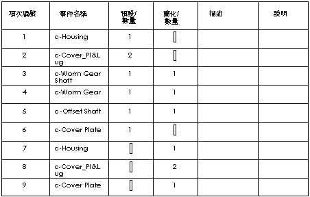

零件表鑽孔表格修訂版表格熔接除料清單、及標題圖塊表格的標準範本可在 <安裝目錄>\solidworks\lang\<chinese>中找到。您可以另外指定一個資料夾,儲存並使用自訂範本
表格
檔案名稱副檔名
一般表格
零件表
鑽孔表格
修訂版表格
熔接除料清單
標題圖塊表格
.sldtbt
.sldbomtbt
.sldholtbt
.sldrevtbt
.sldwldtbt
.sldtbt
軟體沒有為一般表格提供範本。
自訂的範本包含表頭及格式,但並沒有表格內容。
表格 PropertyManagers 會記住最後使用的範本。
變更表格範本的位置:
  1. 按一下選項檔案位置
  2. 顯示資料夾之下,選擇:
  • BOM 範本
  • 鑽孔表格範本
  • 修訂版表格範本
  • 熔接除料清單範本
  • 標題圖塊表格範本
  1. 按一下新增,瀏覽至資料夾,然後按一下確定
儲存自訂的範本:
  1. 插入一個表格至工程圖。
  2. 自訂表格
  1. 用右鍵在表格任意處按一下,然後選擇另存新檔
  2. 另存新檔對話方塊中,輸入範本的名稱,瀏覽至一資料夾,然後按一下存檔
使用自訂的範本:
  1. 插入表格時,在 PropertyManager 中的表格範本之下,按一下開啟表格範本
  2. 選擇範本對話方塊中,瀏覽至此表格類型的範本,然後按一下開啟
