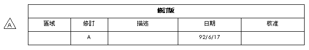

您可以在工程圖中插入修訂版表格(圖塊)及相關的修訂板符號。您可以將修訂版表格與 the SolidWorks Workgroup PDM 產品連結。
插入一個修訂版表格到工程圖中來追蹤記錄包括修訂版符號的文件修訂版。除了所有表格的功能外,您可以選擇:
  • 修訂版符號的形狀
  • 數字或字母的順序
修訂板符號會產生註解,其邊框由修訂版表格的屬性所連接。會使用目前修訂版的編號或字母。
最新的修訂版號同時出現在圖頁格式右下角的 REV 中。
在有多個圖頁的工程圖中,您可以設定選項來僅在第一個圖頁啟用一個修訂版表格,連結所有圖頁上的表格,或保持表格會互為獨立。

插入修訂版表格:
  1. 按一下表格工具列上的修訂版表格 ,或按一下插入表格修訂版表格
  2. 修訂版表格 PropertyManager中設定屬性,然後按一下確定
    您可以連按兩下儲存格並輸入文字來在空白的儲存格中插入文字。
加入修訂版至表格中(加入一列):
  1. 在修訂版表格中按右鍵,然後選擇修訂版加入修訂版
    一帶有目前日期的修訂版被加入至表格中。如果表格中已經有修訂版,新的修訂版出現在上一個修訂版的下方,並包括字母順序中的下一個字母。
  2. 按一下來在工程圖上放置一或多個修訂版符號。要加入一條導線,將符號放置在頂點、邊線、或面上。
    符號是註解註記。
