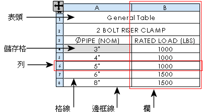

以列及欄的儲存格組成的表格。儲存格可以包含可讓您個別格式化的文字或資料。

  • 新增欄及列,並調整其大小
  • 選擇及刪除表格、欄及列
