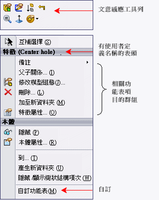

快顯功能表提供對工具及指令的方便存取。
要檢視功能表,當您移動游標到下列項目上時按右鍵:
  • 模型幾何
  • FeatureManager(特徵管理員)
  • 視窗邊框
快顯功能表包括:
  • 經常使用指令的文意感應工具列
  • 表頭以表示功能表的該部份。
  • 如果您套用自訂的名稱到特徵、零組件等上,會出現使用者定義的名稱。
  • 相關功能表項次的群組。
  • 自訂功能表的方法。
根據預設,快顯功能表會以較短的版本出現。按一下 來顯示有所有可能項次的長版本。
您可以自訂快顯功能表:
  • 隱藏及顯示功能表項目
  • 顯示所有的功能表項次
  • 重設功能表為系統的預設
