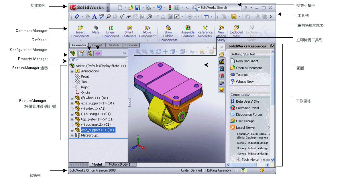

SolidWorks 使用者介面的主要組成有:
功能表列
PropertyManager
狀態列
CommandManager
ConfigurationManager
FeatureManager(特徵管理員)設計樹
工作窗格
搜尋小幫手
工具列
