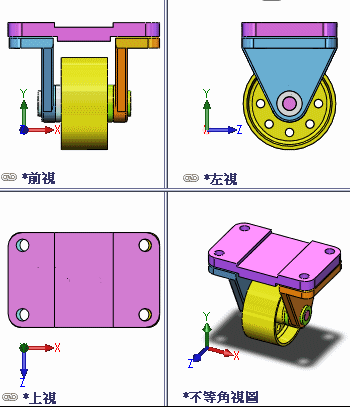

開啟四個視埠:
按一下四個視角 (在標準視角工具列上)或視窗視埠四個視角
您可以從視窗功能表或標準視角工具列中選擇下列視埠的安排:
工具提示
顯示的視角
單一視角
使用者指定
兩個視角 - 水平
前視及上視
兩個視角 - 垂直
前視及右視
四個視角
前視、右視、上視、不等角視(第三角投影法),或前視、左視、上視、及不等角視(第一角投影法)。在工具選項系統選項顯示/選擇中指定第一角投影法第三角投影法
  • 每個視埠的左下角顯示目前的方位。
  • 要選擇一個不同的方位,按一下視角方位    (立即檢視工具列)。
  • 當您從多視埠切換回單一視埠時,模型會返回至使用中視埠的方位。若您之後要返回多個視埠,則會使用預設的方位。
  • 只要未連結視埠,則您可以個別變更任何視埠中模型的方位或旋轉。
您可以連結正交視角。未正交視角(例如等角視不等角視圖等等,或自訂方位)是不連結的。
