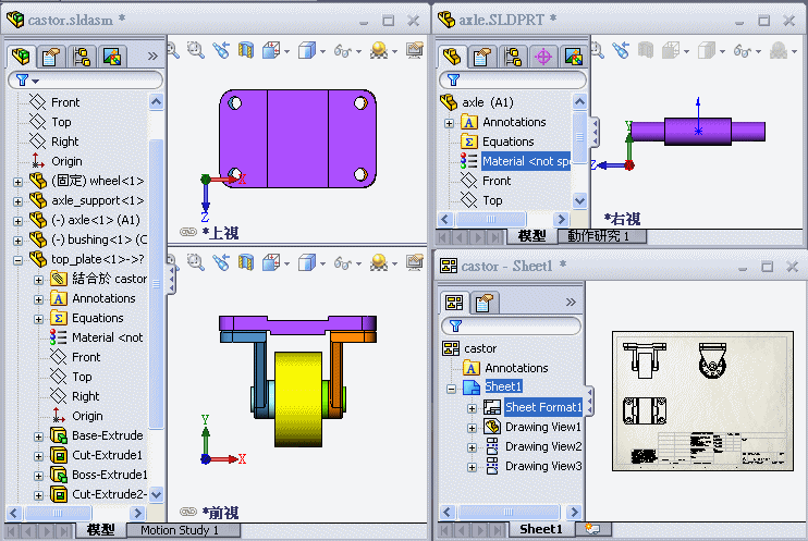

在 SolidWorks 應用程式中,每一個零件、組合件和工程圖都是一個文件,且每一個文件均顯示於一個單獨的視窗中。(不過每個工程圖文件可以包含多張工程圖圖頁)。
視窗的主要部分,即模型或工程圖顯示之處稱為圖面區。
左側的窗格顯示 FeatureManager(特徵管理員)設計樹、PropertyManager、ConfigurationManager、及 DimXpertManager。
您可以同時開啟多個零件、組合件和工程圖文件視窗。同時,您可以用新視窗,或使用視埠。
要在圖面區域中取得盡可能多的空間,請使用全螢幕模式,這樣會隱藏功能表、狀態列、工作窗格、及 FeatureManager(特徵管理員)。您可以個別的切換所有開啟的工具列及 FeatureManager(特徵管理員)的顯示。
在功能表列中文件名稱旁的星號 (*) 表示文件自上次儲存後發生了變更。
按一下視窗、 全部關閉來關閉所有開啟的文件。
