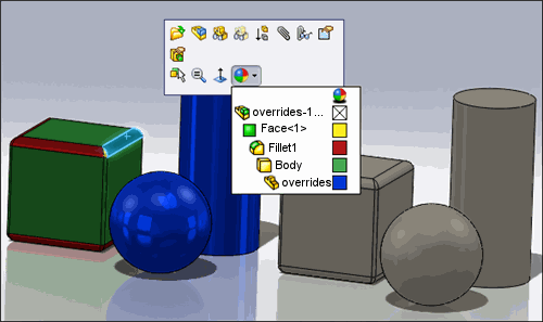

Při použití vzhledů v modelech je zachována následující hierarchie:
  • Vzhled součásti (pouze sestavy) potlačí vzhled plochy.
  • Vzhled plochy potlačí vzhled prvku.
  • Vzhled prvku potlačí vzhled těla.
  • Vzhled těla potlačí vzhled dílu.
Z popisu můžete určit hierarchii vzhledu. Vzhled určený pro plochu má například přednost před vzhledem prvku, těla nebo dílu. Pokud není vzhled pro plochu určen, použije se vzhled prvku. Pokud není vzhled pro prvek určen, použije se vzhled těla.
Jako výchozí vzhled se používají standardní plasty.

Použití vzhledů:
  1. Klepněte na záložku Vzhledy/PhotoWorks v panelu úloh.
  2. V horním panelu záložky Vzhledy prohledejte složku se vzhledy.
  3. Vyberte náhled z dolního panelu. Další postup:
    • Přetáhněte náhled na grafickou plochu pro použití jen vzhledu.
    • Stiskněte Alt + pro aplikaci vzhledu a zobrazení PropertyManager Vzhledy.
Zobrazit PropertyManagerVzhledy později klepnutím na Vzhledy (panel nástrojů průhledného zobrazení).
  1. Na místním panelu nástrojů určete, kde použítt vzhled, například na ploše, prvku, těle nebo modelu. Při pohybu ukazatele na panel nástrojů se zobrazuje náhled změny.
  1. V PropertyManageru Vzhledy vyberte záložku Barva/Obrázek a aplikujte vlastnosti.
  2. Vyberte další záložky, aby jste mohli nastavit potřebné vlastnosti.
  3. Klepněte na .
Alternativně si zvolte jednu nebo více položek v grafické ploše, zobrazte záložku Vzhledy v panelu nástrojů a poklepejte na náhled vzhledu.
