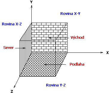

  • Rovina modelu
Prostředí se zarovná s rovinou modelu. Pokud model otočíte, otočí se s ním i prostředí. Následující obrázek ilustruje rozdíl mezi Rovinou modelu X-Y, Rovinou modelu X-Z a Rovinou modelu Y-Z.
