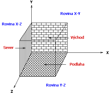

Nastaví zarovnání prostoru. Vyberte jednu z následujících možností: |
Zarovná prostředí s pohledem za modelem, takže je dno vždy horizontální a stěny vertikální. |
Prostředí se zarovná s rovinou modelu. Pokud model otočíte, otočí se s ním i prostředí. Následující obrázek ilustruje rozdíl mezi Rovinou modelu X-Y, Rovinou modelu X-Z a Rovinou modelu Y-Z. |
Obrátí podlahu kolem vybrané geometrie modelu na základě vybrané rovinné plochy. |
