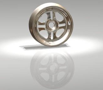

Ouvrez Objets PhotoWorks dans le volet des tâches, sélectionnez le dossier Apparences et faites glisser acier poli.
Cliquez sur .
Dans PhotoWorks Studio, sélectionnez Sol blanc infini et une Qualité de rendu moyenne. La scène:
représente un environnement sphérique à la taille du modèle
inclut un studio de photographie comme fond.
définit automatiquement un schéma d'éclairage
règle la qualité de rendu, ce qui a pour effet de définir la qualité d'anti-crénelage, le nombre de réflexions et de réfractions, l'illumination indirecte et le contrôle des ombres. Le premier rendu est l'occasion de tester divers réglages (tel que l'environnement et l'éclairage) de qualité plus basse, ce qui prend moins de temps.
Dans l'onglet Pièce de l'Editeur de scène PhotoWorks, sélectionnez Porcelaine comme Sol et rendez-le Visible.
Dans l'onglet Propriétés du document des Options PhotoWorks, réglez la Qualité d'anti-crénelage sur Haute.
Une haute qualité d'anti-crénelage prend plus de temps, mais les images obtenues sont plus nettes. Ce réglage est souvent laissé de côté jusqu'au moment du dernier rendu.
Les propriétés définies dans les boîtes de dialogue telles que l'Editeur de scène et les Options sont restaurées si vous retournez au studio.
