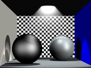

Nombre de réflexions = 0
Nombre de réfractions = 0
Toutes les apparences paraissent ternes ou mattes.

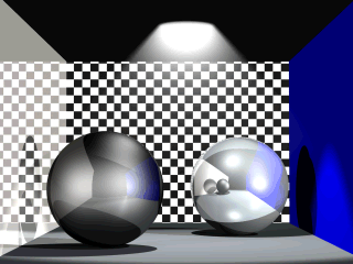

Nombre de réflexions = 1
Remarquez la différence dans les apparences hautement réfléchissantes appliquées à la sphère sur la droite et au mur sur la gauche.

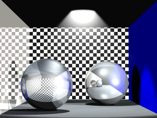

Nombre de réfractions = 2
Remarquez la différence dans l'apparence hautement réfringente appliquée à la sphère sur la gauche.
