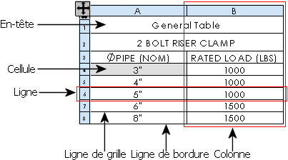

Une table est constituée de cellules organisées en lignes et colonnes. Les cellules contenant du texte ou des données peuvent être formatées individuellement.

Pour afficher la ligne d'en-tête:
  1. Placez le pointeur sur l'icône dans le coin supérieur gauche de la table.
  2. Cliquez quand le pointeur prend la forme .
    La ligne d'en-tête est maintenant affichée et vous pouvez modifier le texte.
