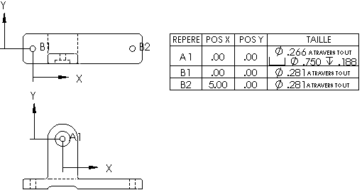

Durant l'insertion, l'Origine est prête et vous pouvez sélectionner un sommet. Pour définir l'origine avec un axe X et un axe Y, cliquez sur Référence pour la direction de l'axe X et sélectionnez une arête de modèle horizontale dans la zone graphique, puis cliquez sur Référence pour la direction de l'axe Y et sélectionnez une arête de modèle verticale.
Après la création de la table, vous pouvez faire glisser l'origine vers une autre position ou éditer la définition de la référence. Les valeurs de l'emplacement sont mises à jour dans la table.
