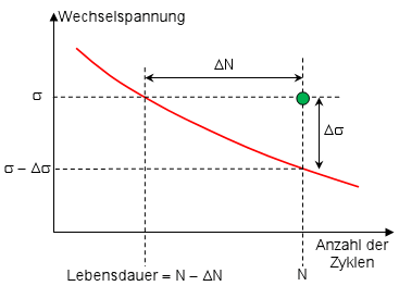

Angenommen, Sie führen eine statische Analyse aus und definieren eine Ermüdungsstudie, wobei die statische Analyse das einzige Ereignis ist, das N Mal auftritt. Berücksichtigen Sie die Wöhlerkurve für das Material laut Abbildung:
Das Programm bestimmt basierend auf Lastverhältnis eine korrigierte Wechselspannung von Spannungswert der statischen Studie für jeden Knoten.
Im obengenannten Diagramm stellt der grüne Punkt die Wechselspannung (Y-Koordinate) und die Anzahl der Zyklen, für die das Ereignis auftritt (X-Koordinate) für einen Knoten dar. Eines von drei möglichen Resultaten kann für jeden Knoten auftreten:
  • Der Punkt liegt über der Kurve. Ein Ermüdungsfehlschlagen ist an dieser Stelle prognostiziert.
  • Der Punkt liegt unter der Kurve. Ein Ermüdungsfehlschlagen tritt an dieser Stelle nicht auf.
  • Der Punkt liegt außerhalb des Bereiches der Wöhlerkurve. Die höchste korrigierte Wechselspannung im Modell muss innerhalb des Spannungsbereiches der Wöhlerkurve liegen. Auch die Anzahl der Zyklen (N) sollte innerhalb des Zyklenbereiches der Wöhlerkurve liegen. Ansonsten verwendet das Programm anstatt eines Schnittpunktes den Endpunkt der Wöhlerkurve.
Anmerkung: Um die Diskussion zu vereinfachen, wurden die Szenarios, in denen mehrere Wöhlerkukrven für ein Material und mehrere Ereignisse definiert sind, nicht berücksichtigt.
Siehe die Tabelle bezüglich der Bedeutung von Lebensdauer, Schaden und Faktor der Sicherheitsverteilung
