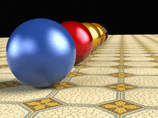

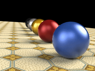

Beispiel: Anwenden von Kameraeinstellungen
  • Schärfentiefe ist deaktiviert. Alle sichtbaren Objekte befinden sich im Fokus.
  • Schärfentiefe ist aktiviert.
  • Fokus auf Klickpunkt ist ausgewählt und der Anwender hat auf den roten Ball geklickt.
  • Brennweite = 2,87.
  • Blendenzahl = 0,25, wodurch der Bereich, der weiter vom Fokuspunkt weg liegt, verschwommener dargestellt wird.
