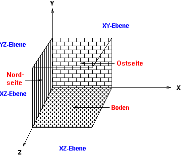

Die Bühne wird auf eine Ebene auf dem Modell ausgerichtet. Wenn Sie das Modell drehen, wird auch die Bühne gedreht. Die folgende Abbildung zeigt den Unterschied zwischen der Modellebene X-Y, der Modellebene X-Z und der Modellebene Y-Z.
