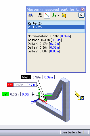

Doppelbemaßungen für Messergebnisse
Sie können das Werkzeug Messen so konfigurieren, dass die Ergebnisse in zwei unterschiedlichen Maßeinheiten angegeben werden. So können Sie z. B. festlegen, dass die Messdaten im Dialogfeld Messen, in Beschreibungen und in der Statusleiste sowohl in Millimeter als auch in Zoll angezeigt werden.
