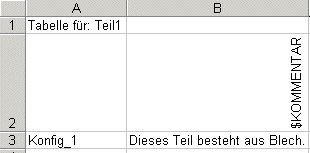

Der PropertyManager Konfigurationseigenschaften enthält das Feld Kommentar, in das eine Information über die Konfiguration eingegeben werden kann. In einer Tabelle wird in der Spaltenkopfzeile zur Eingabe von Informationen in diesem Feld für jede Konfiguration folgende Syntax verwendet:
$KOMMENTAR
Bei Spaltenüberschriften wird nicht zwischen Groß- und Kleinschreibung unterschieden.
Geben Sie in die Körperzellen der Tabelle die Kommentare für die Konfiguration ein. Kommentare können wahlweise eingegeben werden; wenn eine Zelle leer bleibt, ist auch das Feld Kommentar leer.
Beispiel für eine Tabelle mit dem Parameter Kommentar:
