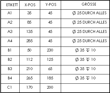

Mit Bohrungstabellen können Sie automatisch Bohrungsinformationen in einem tabellarischen Format erstellen. Sie können Spalten für Modellinformationen, wie Bohrungsgröße und -position erstellen.
Bohrungstabellen in Zeichnungsdokumenten geben die Positionen ausgewählter Bohrungen bezüglich eines bestimmten Bezugsursprungs an. Die Software beschriftet jede Bohrung mit einem Etikett, das einer Zeile in der Tabelle entspricht.

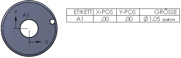

Bohrungen, die andere Flächen schneiden, sind nicht Teil von Bohrungstabellen, da die Geometrie von einem anderen Feature unterbrochen ist, was zu einer unvollständigen Bohrung führt. Beispiel:
Neben den Funktionen für alle Tabellen können Sie unter Dokumenteigenschaften - Bohrungstabellen und im PropertyManager Bohrungstabelle Folgendes festlegen:
  • Alphabetische oder numerische Etiketten
  • Kombinieren von Zellen mit denselben Etiketten
  • Kombinieren der Zellen für Bohrungen derselben Größe
  • Präzision der Bohrungspositionen

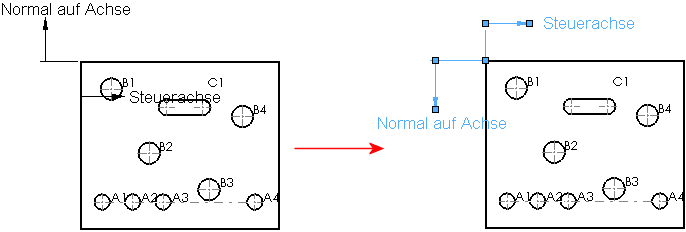

  3. Wählen Sie im Grafikbereich einen Eckpunkt aus, um den Ursprung festzulegen.
Sie können auch eine X-Achse und Y-Achse auswählen, um einen Eckpunkt für den Ursprung zu definieren. Außerdem können Sie den Bezugsursprung in die entsprechende Position ziehen, nachdem Sie die Tabelle platzieren.
Eckpunkt als Ursprung ausgewählt
Kanten als X- und Y-Achsen ausgewählt
