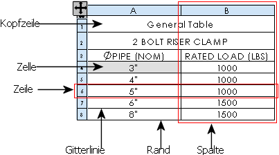

Eine Tabelle besteht aus Zellen, die in Zeilen und Spalten angeordnet sind. Zellen können entweder Text oder Daten enthalten, die Sie individuell formatieren können.

Kopfzeile anzeigen:
  1. Führen Sie den Cursor über das Symbol in die linken obere Ecke der Tabelle.
  2. Klicken Sie, wenn sich der Cursor in ändert.
    Sie können nun die Kopfzeile sehen und den Text modifizieren.
