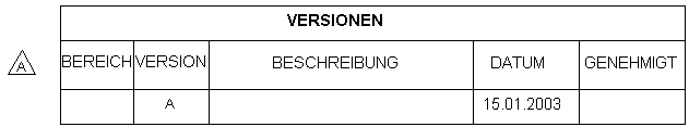

Sie können eine Versionstabelle (einen Block) und dazu gehörige Versionssymbole in eine Zeichnung einfügen. Sie können Versionstabellen mit dem Produkt SolidWorks Workgroup PDM verknüpfen.
Fügen Sie eine Versionstabelle mit Versionssymbolen in eine Zeichnung ein, um Dokumentversionen zurückzuverfolgen. Neben den für alle Tabellen verfügbaren Funktionen können Sie folgendes auswählen:
  • Versionssymbol-Formen
  • Alphabetische oder numerische Sequenzen
Versionssymbole erstellen Bezugshinweise mit Rändern, die über Eigenschaften mit der Versionstabelle verknüpft sind. Verwendet wird die aktuelle Versionsnummer bzw. der aktuelle Versionsbuchstabe.
Die letzte Version wird auch in der rechten unteren Ecke des Blattformats unter REV angezeigt.

Hinzufügen einer Version zu einer Tabelle (Zeile hinzufügen):
  1. Klicken Sie mit der rechten Maustaste auf die Versionstabelle, und wählen Sie Versionen, Version hinzufügen aus.
    Eine Version mit dem aktuellen Datum wird der Tabelle hinzugefügt. Wenn bereits Versionen in der Tabelle vorliegen, erscheint die neue Version unter der letzten Version und beinhaltet den nächsten Buchstaben in der Abfolge.
  2. Klicken Sie, um ein oder mehrere Versionssymbole auf der Zeichnung zu platzieren. Wenn Sie eine Hinweislinie hinzufügen möchten, platzieren Sie das Symbol auf einem Eckpunkt, einer Kante oder einer Fläche.
    Bei den Symbolen handelt es sich um Bezugshinweis-Beschriftungen.
