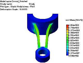

    Die Datei wird geöffnet, und die Simulationsdaten werden im Grafikbereich angezeigt.
    In der nachfolgenden Abbildung werden das Modell (ohne Netz) und Legende angezeigt.
  2. Wählen Sie die Registerkarte Simulation aus, welche die Analysedaten und Ergebnisdarstellungen auflistet, sowie Folgendes anzeigt:
  • Netz anzeigen. Das Netz wird auf dem Simulationsmodell angezeigt.
  • Legende anzeigen. Die Legende mit den farbcodierten Simulationsdaten wird rechts vom Modell angezeigt.
  • Beschriftung anzeigen. Die Beschriftung wird oberhalb des Modells angezeigt.
