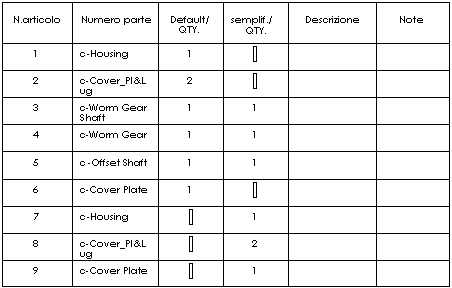

I modelli standard per Distinta materiali, Tabelle di foratura, Tabelle di revisione, Distinte di taglio per saldature e Tabelle cartiglio sono disponibili in <directory_installazione>\solidworks\lang\<italian>. Si può specificare una cartella diversa, utilizzare e salvare i modelli personalizzati.

Il software non fornisce un modello per le tabelle generali.
I modelli personalizzati contengono intestazioni e formattazione ma non il contenuto delle tabelle.
I PropertyManager delle tabelle memorizzano l'ultimo modello utilizzato.
