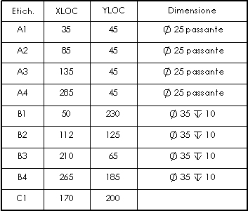

Si possono usare le tabelle di foratura per generare automaticamente le informazioni sul foro in un formato tabulare. Si possono creare colonne per i dati del modello, come la dimensione e ubicazione del foro.
Le tabelle di foratura nei disegni misurano le posizioni dei fori selezionati da un riferimento di origine specifico. Il software etichetta ogni foro con una etichetta che corrisponde ad una fila nella tabella.
I fori non circolari come i rettangoli e gli intagli vengono riconosciuti come fori. La tabella elenca le coordinate X e Y delle entità secondo i relativi centri geometrici ma sarà necessario inserire la dimensione.

Per creare una tabella di foratura:
  1. Fare clic su Tabella di foratura (barra degli strumenti Tabella) oppure selezionare Inserisci, Tabelle, Tabella di foratura.
  2. Nel PropertyManager, impostare le opzioni.

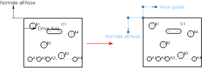

  3. Nell'area grafica, selezionare un vertice per specificare l'Origine.
Si può selezionare un asse X e uno Y per definire un vertice per il riferimento. Il riferimento di origine può anche essere trascinato in posizione dopo avere posizionato la tabella.
Il vertice selezionato come origine
Bordi selezionati come assi X e Y

Per modificare il riferimento di origine:
  1. Selezionare un asse nell'area grafica, quindi fare clic su Modifica definizione di riferimento nel PropertyManagerAsse della tabella di forature.
- o -
fare clic con il pulsante destro del mouse sulla tabella di foratura nell'albero di disegno FeatureManager e selezionare Modifica funzione.
  1. Nell'area grafica, selezionare un vertice o un asse X e Y.
  2. Fare clic su .
    Le colonne X LOC e Y LOC si aggiornano conseguentemente.
  3. Ridimensionare e riposizionare i contrassegni della coordinata trascinandoli.

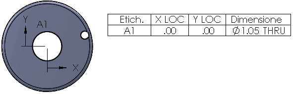

Per cambiare le tolleranze o identificare la precisione dei fori:
Si può anche cambiare la precisione di posizione dell'intera tabella.
In una tabella di foratura esistente, selezionare una cella nelle colonne X LOC, Y LOC o DIMENSIONE e cambiare i valori.
Il contenuto del PropertyManager varia in base all'intestazione di colonna. La colonna DIMENSIONE contiene le informazioni dal modello.
