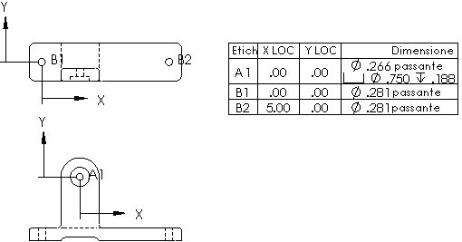

Posizione di tabella
Allega al punto di ancoraggio. Allega l'angolo specificato all'ancoraggio di tabella.
Riferimento
Durante l'inserimento, l'Origine è pronta per selezionare un vertice. Per definire l'origine con un asse X e uno Y, fare clic su Riferimento direzionale Asse X e selezionare un bordo del modello orizzontale nell'area grafica, quindi fare clic su Riferimento direzionale Asse Y e scegliere un bordo del modello verticale.
Dopo aver creato la tabella, si potrà trascinare l'origine del riferimento in un'altra posizione oppure modificare la definizione del riferimento. I valori della posizione nella tabella si aggiorneranno.
Fori
Selezionare i bordi del foro individuale o la faccia di un modello per includere tutti i fori nella faccia.
Vista successiva
Questa opzione è disponibile solo durante l'aggiunta di una tabella. Consente di impostare il Riferimento ed i Fori in un'altra vista di disegno. Una tabella di foratura può contenere diverse viste di disegno. La tabella di foratura viene aggiunta con un riferimento per ogni vista. Le etichette sono le stesse attraverso tutte le viste.
