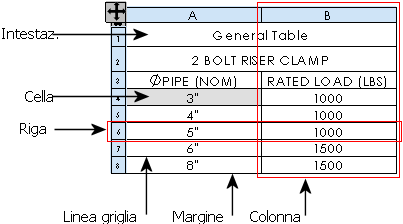

Una tabella consiste di celle sistemate in righe e colonne. Le celle possono contenere testo o dati che possono essere formattati individualmente.

Per visualizzare la riga dell'intestazione:
  1. trascinare il cursore sopra l'icona nello spigolo in alto a sinistra della tabella.
  2. Fare clic quando il cursore assume questo aspetto .
    Si potrà vedere la riga d'intestazione e modificare il testo.
