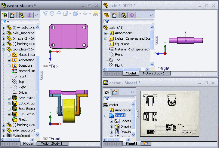

Nell'applicazione SolidWorks, ogni parte, assieme e disegno è referenziato come documento e ogni documento viene visualizzato in una finestra separata. (Ogni documento di disegno può contenere più fogli di disegno).
  • La sezione principale della finestra, dove il modello o il disegno sono visualizzati, è l'area grafica.
  • Il pannello di sinistra visualizza l'albero di disegno FeatureManager, il PropertyManager, il ConfigurationManager e il DimXpertManager.
  • Si possono aprire più documenti di parte, assieme e disegno allo stesso tempo. Inoltre, diverse viste dello stesso documento possono essere visibili allo stesso tempo con Nuovafinestra o con porte di vista.
  • Per guadagnare più spazio possibile nell'area grafica, usare la Modalità a schermo intero che nasconde il menu, la barra di stato, il Task Pane e l'area dell'albero di disegno FeatureManager. La visibilità può essere alternata per tutte le barre degli strumenti e l'area dell'albero di disegno FeatureManager separatamente.
  • Un asterisco (*) accanto al nome del documento nella barra dei Menu indicherà che il documento è cambiato dall'ultimo salvataggio.
  • Fare clic su Finestra, Chiudi tutto per chiudere tutti i documenti aperti.
