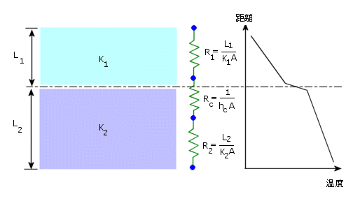

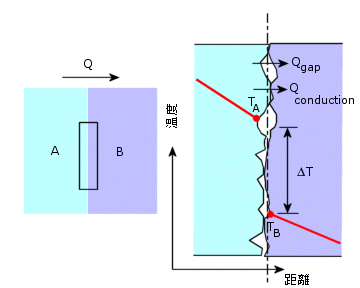

電流の流れと熱の流れの 類似点(analogy)を有用すると、二つの伝導媒体の界面上の熱伝達を表現する際にとても有効です。 機械加工の限界のために、二つの固体表面を押し付けても決して完全な接触は形成されません。 表面の凹凸のために、接触している二つの面の間には小さな空気の隙間が必ず存在します。
接触している二つの面の間の界面を通した熱伝達には、二つの形態があります。 一つは、固体間の接触点を通した伝導(Q伝導)で非常に効率の良い伝導です。 もう一つは、気体で満たされた隙間を通した伝導(Q隙間)で、熱伝導率が低いために非常に効率の悪い伝導です。 熱接触抵抗を処理するために、下の図のように両端の伝導媒体の間に直列に界面コンダクタンス hc を配置します。
コンダクタンス hc は、対流熱伝導率と似ており、単位(W/m2 oK)も同じです。 DT を領域 A の界面上の温度差とすると、熱伝導率 Q は Q = A hc DT で与えられます。電気と熱の類似性を利用すれば、Q = DT/Rt と書くことができます。ここで、Rt は熱接触抵抗で Rt = 1/(A hc) で与えられます。
