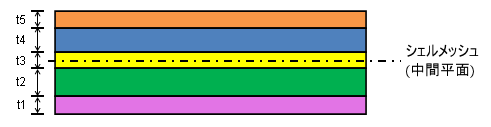

  • 非対称ラミネートは中立面についての非対称の層の配列を持ちます。 これは最も一般的な複合オプションです。 5つの層をもつ非対称ラミネートの概略図が示されています。 異なる色は異なる材料特性と配向性を示します。 シェルメッシュは中立面に作成されます。

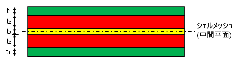

  • 対称ラミネートは、中立面に対称的な配列対称を持ちます。(材料、層、方向、厚み) これは中立平面に対して対称的な層の厚み、材料特性、配向性を意味します。
  • サンドイッチ複合(sandwich composite) は3層を持つ対称ラミネートの特殊なケースです。 曲げ荷重に対してより高い抗力が必要なときに使用します。 外側の2層が中間層よりも硬く、強く、薄くすることを推奨します。
