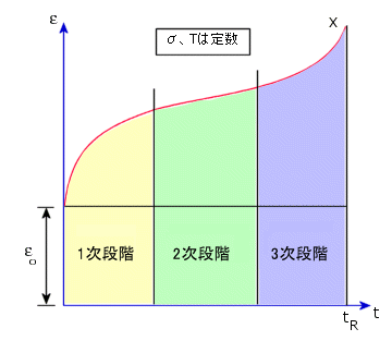

クリープ曲線は、ひずみと時間のグラフです。 クリープ曲線では、1次、2次、3次の3つの異なる段階に区別できます(下図を参照してください)。 通常は、1次および2次段階が考慮されます。

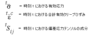

周期的な荷重が適用される可能性のある数値的クリープ解析ではひずみ硬化則に基づき、現在のクリープひずみ率は現在の応力およびクリープ全ひずみの関数として表されます。
ここで、
