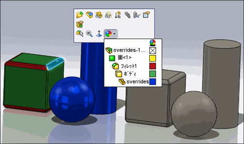

モデルに外観を適用すると、次の階層構造が有効になります:
  • 構成部品の外観(アセンブリのみ)は面の外観を上書きします。
  • 面の外観はフィーチャーの外観を上書きします。
  • フィーチャーの外観はボディの外観を上書きします。
  • ボディの外観は部品の外観を上書きします。
吹き出しから外観の階層を決定することができます。 例えば、面に対してある外観が指定されている場合、その色はフィーチャー、ボディ、あるいは部品に対する外観に優先します。 面に対して外観が指定されていない場合、フィーチャーの外観が使用されます。 フィーチャーに対して外観が指定されていない場合、ボディの外観が使用されます。
デフォルトプラスチックはデフォルトの外観として使用されます。
